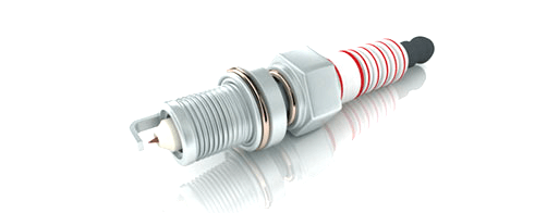

AUTODOC Experten geben an: „Zündkerzen spielen eine entscheidende Rolle im Verbrennungsmotor, sind jedoch Verschleiß und Beschädigungen durch verschiedene Faktoren ausgesetzt. Ablagerungen, Überhitzung, ein falscher Wärmewert und Kraftstoffprobleme können die Funktionalität der Zündkerzen beeinträchtigen. Defekte Zündkerzen äußern sich durch Symptome wie Startprobleme, unruhigen Motorlauf und erhöhten Kraftstoffverbrauch.“
Die Rolle der Zündkerzen beim Kaltstart
Bei niedrigen Temperaturen haben es Zündkerzen besonders schwer. Das Gemisch ist schwerer entzündbar, und gleichzeitig müssen die Kerzen durch verrußte oder feuchte Ablagerungen einen kräftigen Funken erzeugen. Alte oder verschlissene Kerzen schaffen das oft nicht mehr.
Die Wahl der richtigen Zündkerze ist entscheidend. Verschiedene Hersteller bieten unterschiedliche Qualitäten und Wärmewerte an. NGK gilt als japanischer Premiumhersteller mit exzellenter Qualität und breiter Modellpalette. Die Kerzen zeichnen sich durch zuverlässige Zündung auch bei extremen Bedingungen aus. Bosch als traditioneller deutscher Hersteller bietet robuste Kerzen, die besonders bei europäischen und amerikanischen V-Twins bewährt sind. Ridex positioniert sich als preisgünstigere Alternative mit solider Qualität, die für den normalen Einsatz völlig ausreichend ist.
Der Elektrodenabstand spielt ebenfalls eine wichtige Rolle. Ein zu großer Abstand erschwert die Funkenbildung bei Kälte. Prüfe die Herstellerangaben und miss den Abstand mit einer Fühlerlehre.
