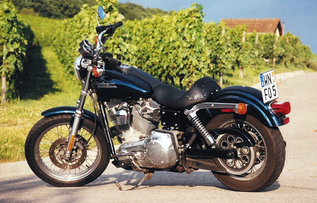

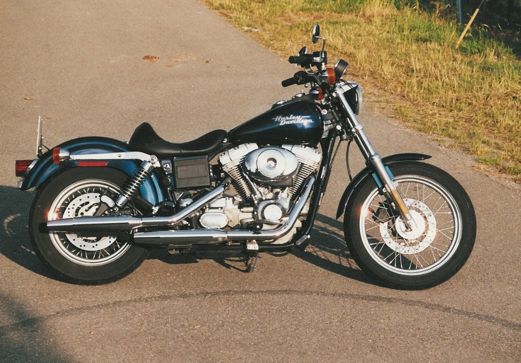

Herzstück einer echten Harley-Davidson war und ist der Motor. Seit 1999 verrichtet der Twin Cam 88 erfolgreich in den Dyna Glide- und den Touringmodellen seinen Dienst. Im Jahre 2000 feierte er als Twin Cam 88B (= balanced, mit Ausgleichswellen) seinen Einzug in die Softail-Baureihe. Er ist der bisher größte und leistungsstärkste luftgekühlte Serienmotor von Harley-Davidson – und weltweit der modernste Motor seiner Art. Die 1449 luftgekühlten cm³ (entsprechen 88 Kubikzoll, amerikanisch: cui = cubic inches) leisten in der Variante mit Ausgleichswellen mindestens 63 PS, in der gummigelagerten Variante maximal 68 PS. Mindestens 104 Nm bei 2.900 U/min gibt er an das Hinterrad weiter. Die Höchstdrehzahl beträgt 5.500 U/min.
Die beiden Ausgleichswellen im Twin Cam 88B vermindern die Schwingungen auf ein ungewohnt niedriges, aber sehr angenehmes Maß und sorgen außerdem noch für einen kernigen Sound. In den Softail- und Touring-Baureihen ist eine elektronische Einspritzung (SPEFI, Sequential Port Electronic Fuel Injection) erhältlich, welche für perfekten Motorlauf und gesunde Motortemperaturen sorgt. Die gummigelagerte Variante überzeugt durch kräftiges Schlagen in niedrigen Drehzahlen (weswegen sich eine Dyna Glide/Touring auch grundsätzlich im Stand heftig schüttelt) und durch Vibrationslosigkeit in höheren Drehzahlen, während die ausgeglichene Variante im Stand seidenweich läuft und erst in höheren Drehzahlen leicht vibrierrt.

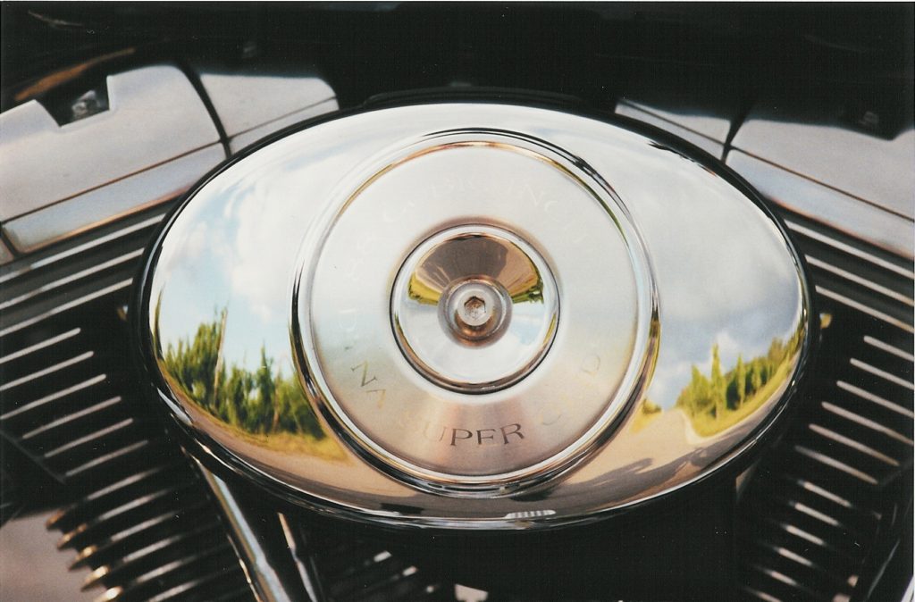

Den Twin Cam 88 gibt es vom Styling her in drei Varianten: 1. Komplett verchromt mit schwarzen Zylindern und silbernen Akzenten; 2. Komplett mattschwarz; 3. Komplett silber mit polierten Aluteilen. Kennzeichnend sind der große ovale Luftfilterkasten und der blockartige Zylinderkopf („Blockhead“).
