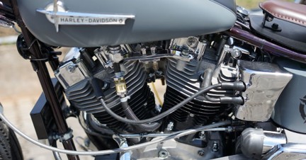

Warum der Anlasser an der Harley besonders gefordert ist
(c) Unbekannt
Ein luftgekühlter Big Twin bringt eine ordentliche Verdichtung auf die Kurbelwelle. Der Starter muss diese Masse beim Anlassen sicher überwinden – und das oft bei heißem Motor, wo das Öl dünn und die Restwärme im Zylinder spürbar ist. Genau dann kapitulieren schwache oder verschlissene Anlasser. Typische Anzeichen kennst du vielleicht schon: Der Starter dreht den Motor nur noch langsam, du hörst ein metallisches Klacken vom Magnetschalter, oder die Maschine springt nur schwer an. Spätestens dann lohnt sich der genauere Blick auf das Bauteil.
